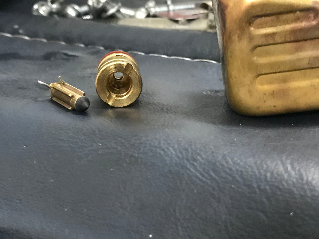

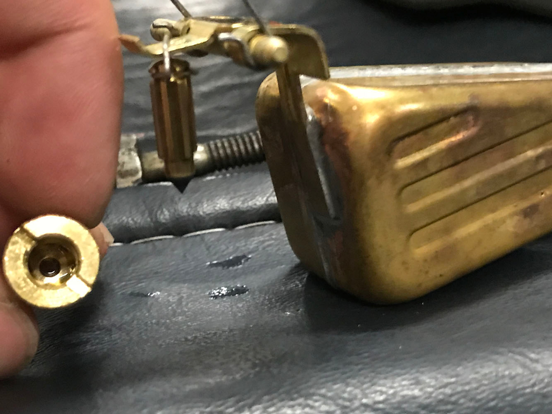

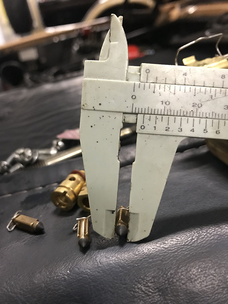

So hier nun die Bilder. Habe nichts ungewöhnliches feststellen können außer, dass Kammer 1 sehr "leer" wirkt. Habe jetzt aber mal die dickere Nadel gegen die dünne getauscht. Testfahrt war ok und es ist nichts übergelaufen. Was meint ihr?

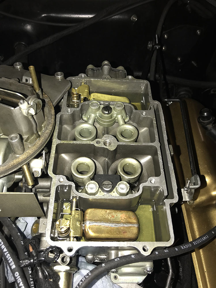

- Kammer 1 wirkt leer
- IMG_5747.jpg (199.68 KiB) 453 mal betrachtet

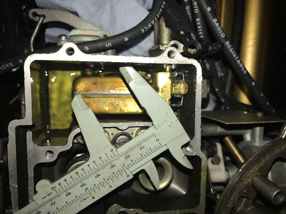

- Schwimmerstand Kammer 1 ca. 25,6mm
- IMG_5746.jpg (704.33 KiB) 453 mal betrachtet

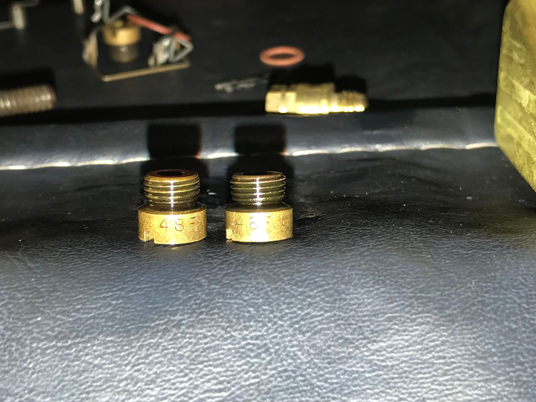

- 48er Düsen vorne
- IMG_5745.jpg (689.2 KiB) 453 mal betrachtet

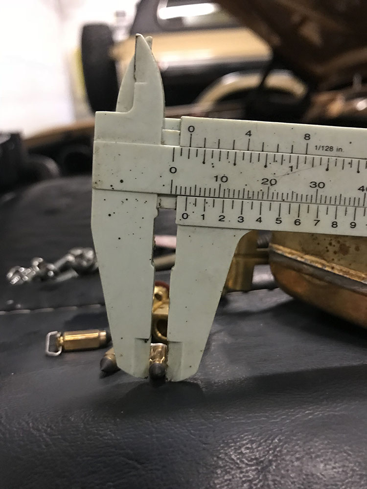

- Kopfgröße ca. 3,2mm bisher
- IMG_5744.jpg (122.65 KiB) 453 mal betrachtet
- Kopfgröße ca. 3,9mm jetzt
- IMG_5743.jpg (142.2 KiB) 453 mal betrachtet

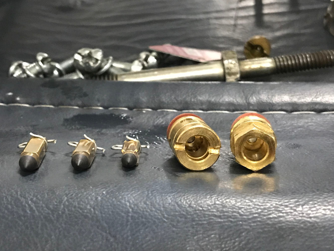

- Links die Nadelköpfe sind größer
- IMG_5742.jpg (673.74 KiB) 453 mal betrachtet

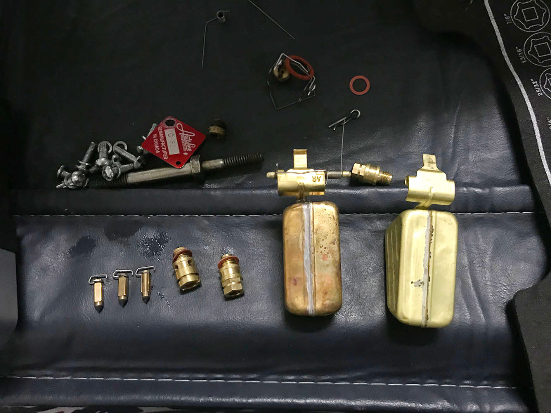

- Folgende Bauteile habe ich noch im Vergleich
- IMG_5741.jpg (681.97 KiB) 453 mal betrachtet
- Nadel hat vier Zentrierungen
- IMG_5740.jpg (605.92 KiB) 453 mal betrachtet
- Folgendes war bisher verbaut
- IMG_5739.jpg (658.69 KiB) 453 mal betrachtet

Re: Autolite 4100 Equalizer Passage Baffle
Hi Felix,
bei den Nadelventilen - achte darauf, dass der Viton Konus absolut glatt ist, jegliche - selbst die kleinste Kante - kann das Hängen verursachen.
Dir ist schon bekannt, dass man das Schwimmerniveau bei laufendem Motor einstellen kann - ja, das Ding läuft auch ohne dem Deckel...
Zum Anlassen den Deckel nur mit der Mittelschraube sichern, und dann bei laufendem Motor abnehmen und zur Seite schwenken
Dabei kannst Du auch checken, ob die Nadelventile sauber schließen und die Schwimmer nirgendwo anstehen und alles schön ausgerichtet ist.
Zur Not Feuerlöschdecke bereit halten
Nachtrag: Nadel und Sitz sind ein gematschtes Paar, nicht mischen !
Hi Felix,
du hast noch Blechschwimmer verbaut.
Sicher das die Verlötung noch dicht hält?
Ich hatte mal die gleichen Symtome wie du, bei mir war es ein abgesoffener Schwimmer.
