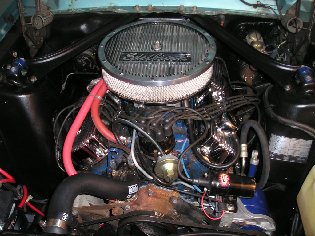

Hallo Mario,
Hat dein 68er Servolenkung ?
Wenn ja, kannst du es so machen, wir hier auf meinem Bild beim 68er.
Metallprofil nehmen, und an der Servopumpe aussen am Träger verschrauben.
Zündspule pben drauf mit dem Halter verschrauben. Dann sollte auch dein Zündkabel reichen.
Hält bei mir perfekt, und gab noch nie Probleme.
