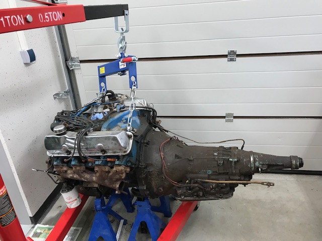

jetzt bringst du mich aber ins Grübeln... Ist da etwa was zusammengemurkst? Da müsste ja dann auch ein anderer Kardan drin sein.
Ich hänge mal Fotos an. Kannst du da was erkennen?
- IMG_5933(0).jpg (99.82 KiB) 1361 mal betrachtet
- IMG_5932(0).jpg (116.59 KiB) 1361 mal betrachtet
Gruß Ralf

Re: Identifikation C6 Getriebe
Hi Ralf,
wird schwierig ohne Fähnchen. Vielleicht kann der Link zur Aufklärung beitragen
http://www.fordification.com/tech/trans ... 72cars.htm
Danke Martin,
hab mir mal andere Fotos von C6 Getriebe vom S Code angesehen. Die sind Tatsache kürzer. Jetzt bin ich am überlegen ob das so überhaupt fahrbar ist. (Anstellungswinkel der Kreuzgelenke) Es war zwar so verbaut, aber wegen Fahrwerksproblemen konnte ich vor der Demontage nur sehr langsam fahren.
das Mustang Tailshaft Housing sollte 14" lang sein.
Hallo Micha,
ich hab schnell mal gemessen. Ist 35,5 cm lang= 14 Zoll. Also doch richtig?
Gruß Ralf
Hi Ralf,
14" ist die richtig Länge - doch eindeutig - oder?
