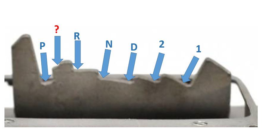

Hallo zusammen.
Ich restauriere momentan einen 67er Mustang.
Jetzt wo der Schalthebel wieder eingebaut ist, ist mir aufgefallen, dass sich alle Fahrmodi ausgezeichnet einlegen lassen, mit Ausnahme der Parkstellung.
Habe hier ein Foto der Rastungen. Dabei fällt auf, dass vor der Parkstellung eine kleine EInkerbung ist, die ich nicht zuordnen kann. Das Getriebe geht dabei auch in Park, aber der Knopf des Hebels kommt erst raus, wenn ich den Hebel noch weiter in die eigentliche Parkstellung schiebe. Um in die eigentliche Parkstellung zu kommen, muss man den Hebel etwas fester nach vorne drücken, was störend ist und sich mit Sicherheit irgendwann im Verschleiß des Hebels bemerkbar macht.
Weiß jemand, wozu die kleine Einkerbung ist und ob es normal ist, dass die Parkstellung beim C4 etwas "härter" rein geht?

Habe einen neuen Schaltknauf drauf. Das Metallplättchen sitzt wo es sein soll. Das Problem ist nicht, dass der Schieber zu wenig weit nach oben geht, sondern, dass ich den Hebel nicht ohne Kraft-Aufwand bis ganz nach vorne bekomme, sodass der Schieber wieder einrasten kann und der Knopf am Hebel herauskommt.
@Achim: Ich habe mich beim Einstellen daran orientiert, dass alle Gänge perfekt mit den Zähnen am Schalthebel übereinstimmen. Das Problem ist, dass nur die PARK-Stellung schwer rein geht. Wenn ich mich beim EInstellen nach der PARK Stellung richte, passen die Zähne des Hebels nicht mit den übrigen Gängen zusammen. Vor der Restauration war die Buchse unten am Schalthebel (da wo Hebel und Gestänge verbunden sind) relativ ausgeschlagen. Dadurch war der Hebel recht schwammig, aber leichtgängig.
LÖSUNG: Ich habe jetzt nochmal mit der EInstellschraube im Langloch herumgespielt und einen guten Kompromiss zwischen PARK und den übrigen Stellungen gefunden. Alle Gänge passen jetzt relativ gut mit den Zähnen am Hebel überein - entsprechend dem Alter des Autos völlig OK.
Offen bleibt, wozu die kleine Einkärbung vor der eigentlichen Parkstellung ist. Ist kein Verschleiß. Die Bilder die ich sonst noch im Netz gefunden habe, bestätigen diese Kontur.
Danke für eure Antworten!!!
