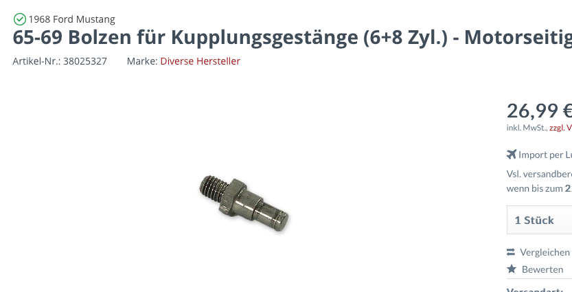

jetzt kommt die (hoffentlich) letzte Frage
Wie ist die Z-Bar also Kupplungsumlenkhebel am Motor gelagert?
Mit einer Halterung oder mit dem Einschraubolzen wie ich es vom Galaxie kenne?
Danke

- Schraubaer
- Beiträge: 12677
Re: 390/ 428 Auto vs. Toploader. Kardanwelle gleich lang?
Bolzen eingeschraubt im Block und den Winkel auf'm Rahmen, also mit beidem.
