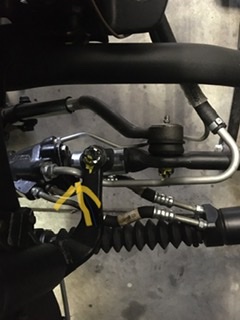

Hab mal ne Frage bezüglich der Hydraulikleitung welche ans Steuerventil angeschraubt wird. Beim linkseinschlag stößt der Pitmanarm an die Leitung. Ist die Verlegung so korrekt oder evtl. ein falsch gebogene Leitung?

hast Du die richtige Leitung verbaut?

Habe die Standardleitung bei RSB bestellt.. habe grad mal nachgeguckt da gibts noch eine concours Ausführung mit besserer Biegung...
hat da jemand Erfahrungen mit den verschiedenen Ausführungen? Ist ja schon merkwürdig das die eine Leitung einfach nicht passt..!? Aber die Verlegung ist korrekt? Habe damals beim Zerlegen leider keine Aufnahmen gemacht..

Moin,
hatte das gleiche Problem, siehe am Ende vom Thread meine Lösung. Hält seit 8 Jahren/ 15000km.
viewtopic.php?f=9&t=10421&p=92089#p92089

Manchmal hilft ein Nachbiegen... aber bitte nur mit einer Biegezange. Sonst knickt das Rohr...

Die Biegung ist auch bei der concours für den popo, es ist auf jeden Fall nachbiegen angesagt. Hab noch keine repro Leitung zwischen gehabt, bei der die Biegung die dem Original entspricht. Mit nachbiegen passt es aber bei mir seit zwei Jahren.

Vielen Dank liebe Leute..!
Dann bin ich ja wenigstens nicht der Einzigste bei dem die Leitungen Probleme machen..
Werde dann mal sehen das ich die Sache mit gröberen Mitteln regele..

Brauchst keine groben Mittel. Eine günstige Biegezange ist ausreichend. Aber auf die Überwurfmuttern aufpassen... sonst ist es später dort undicht...
