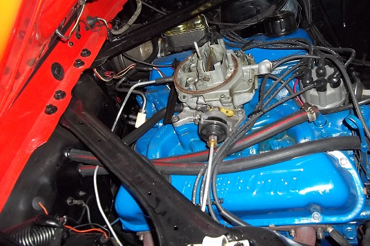

habe jetzt endlich einen Autolite 4300 (470er) auf meinen 69er Mach 1 montiert. Leider funktioniert der Choke nicht ganz wie er soll.
Der Gaser wurde von Oli überholt und gelangte dann über einen Umweg zu mir.
Zu Versuchszwecken und wegen den Fächerkrümmern habe ich eine Holley-E-Choke-Kappe montiert, anstatt der Originalen mit Warmluftanschluss.
Grundeinstellungen wurden von Oli damals alle gemacht und der choke schließt und öffnet wie er soll. Rückwärts aus der Garage ohne Gas zu geben, läuft alles noch rund aber qualmt ziemlich. Leider qualmt es sehr stark und riecht extrem nach Sprit beim vorwärts Losfahren mit etwas Gas geben und der Motor stottert. Nach ca. 15 Sek. läuft er dann schon ziemlich rund und der Choke öffnet nach ca. 3,5 Min. vollständig.
Wenn der Choke dann komlett offen ist, läuft der Motor sehr ruhig und zeigt auch beim Beschleunigen keinerlei Auffälligkeiten.
Kann es evtl. sein, dass das an dem Umbau auf die Holley-Choke-Dose liegt?
Meine Vermutung wäre, dass der Choke-Pulldown (kleiner Kolben im Chokegehäuse) aufgrund des nicht vorhandenen Zustroms von Luft, einfach die Klappe nicht um einen kleinen Spalt öffnet und somit der Motor viel zu fett läuft.

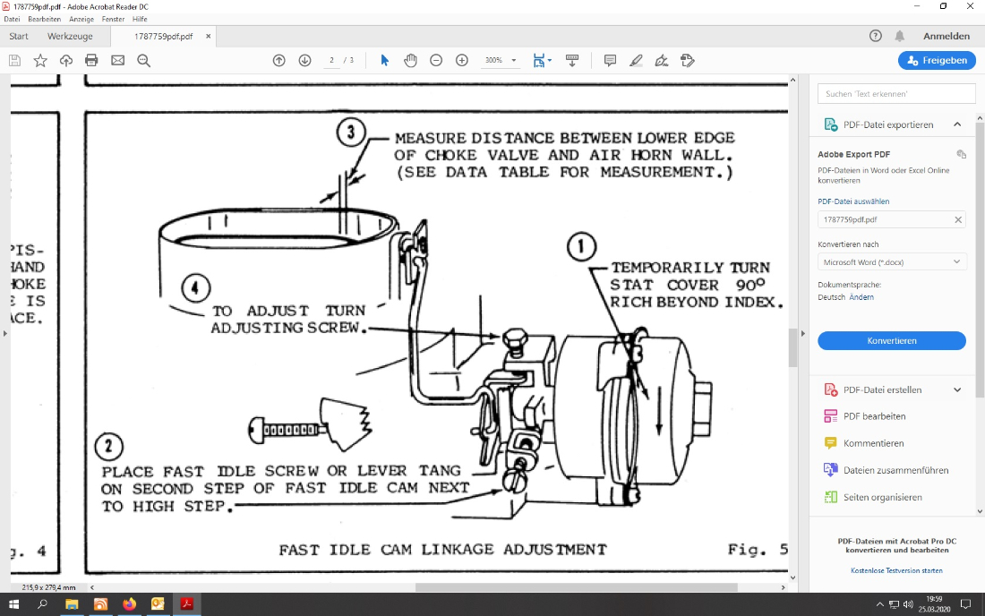

Die Einstellung des fast idle cam linkage habe ich nach dieser Anleitung gemacht, Spalt laut SM 0,100" +-0,001". (Spalt wird an der anderen Seite gemessen) Messe aber diese Seite auch nochmal.
Choke-Unloader funktioniert wie er soll.

Der Spalt laut Überholsatz beträgt 3,96 mm. War ich mit meinen 4,00 mm ganz gut. Laut Manual sind es 4,30 mm.

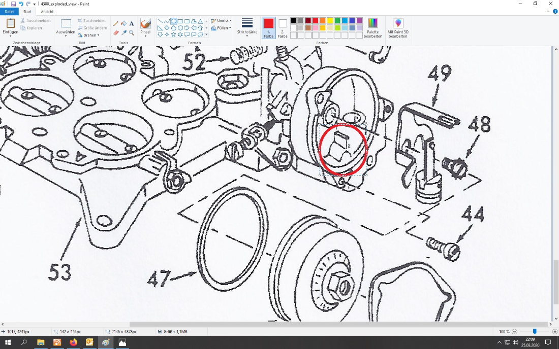

hab gerade im Choke-Gehäuse nochmal nachgeschaut.
Durch die Verbindung zwischen Gehäuse und Vergaser (Kreis im Bild) sollte eigentlich das Vakuum für den Pull-Down-Kolben erzeugt werden. Somit muss nicht zwingend die Choke-Dose mit Warmluftzufuhr verbaut sein. (Sieht bei meinen Holleys ähnlich aus und funktioniert auch so)
Erwärmung der Feder wird dann natürlich durch den E-Anschluss erzeugt.
Ist meine Annahme richtig?
Ist das Chokegehäuse ein Bestandteil des Vergaser-Unterteils (sieht für mich auch life so aus), oder befindet sich dazwischen irgendeine Dichtung wie bei den Holleys?
Sorry für die vielen Fragen, aber der Autolite ist Neuland für mich. :oops:

es ist ein Teil. Wenn die Choke-Kappe dicht mit dem Gehäuse verschlossen ist, herrscht kein atmosphärischer Druck in Deinem Choke-Gehäuse. Könnte gut sein, dass der Kolben nur kurz heruntergezogen wird und da keine Luft nachströmt, dieser nicht unten bleibt und über die Feder wieder nach oben gedrückt wird. Wie gesagt - dies könnte sein, weshalb ich auch gesagt habe, dass Du schauen musst ob die Klappe aufgeht nach dem Starten. Die späteren 4300er haben den Lufteinlass seitlich. Bin mir ziemlich sicher, dass ich mal eine Choke-Kappe hatte, welche in die andere Richtung ging - dann muss es Edelbrock gewesen sein.
Würde mich trotzdem interessieren ob ich den Vergaser überholt habe.
Die Klappe muss in zwei Positionen eingestellt werden. Einmal mit dem Draht und einmal auf dem Nocken.
