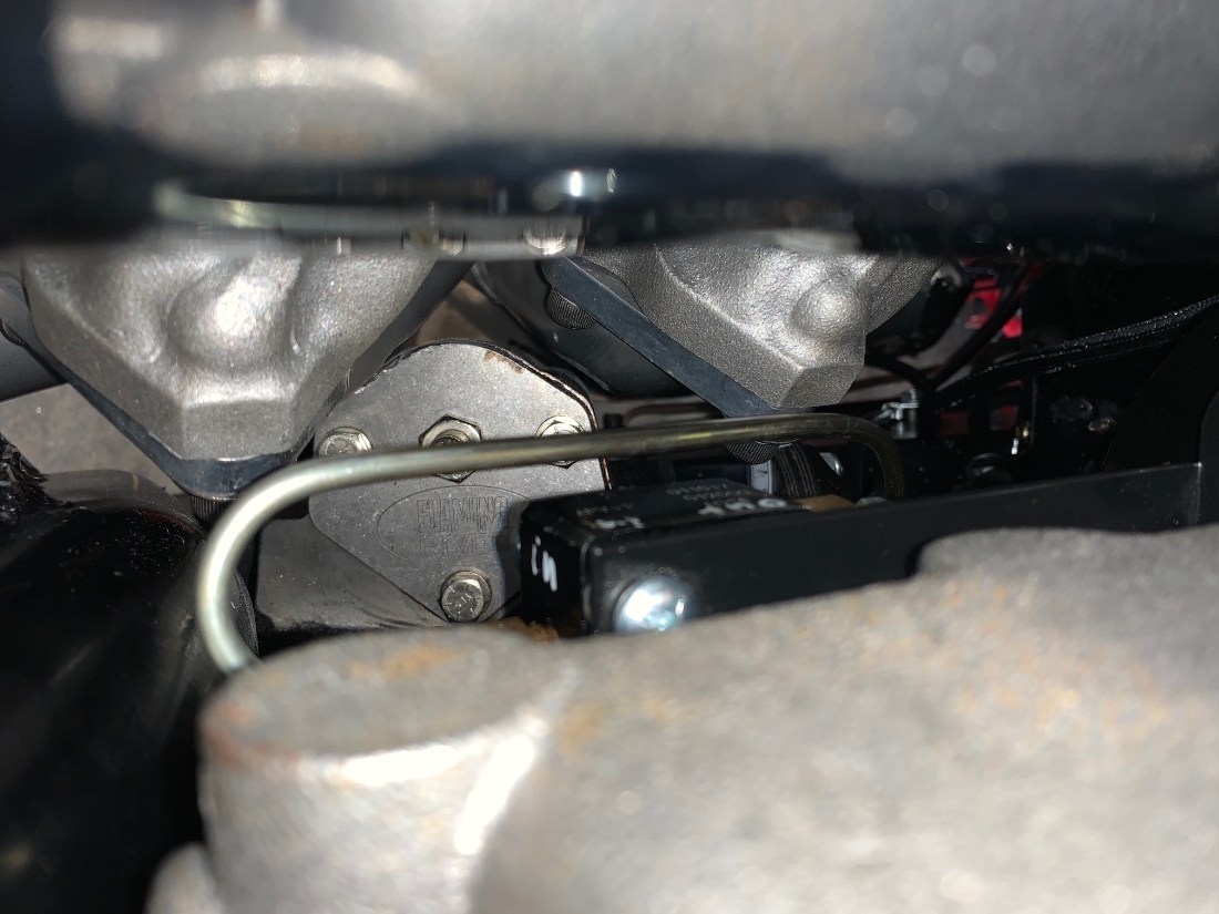

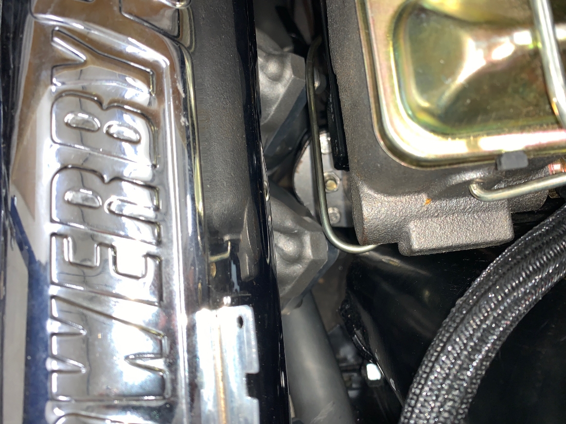

Hallo Markus,
ich habe JBA Krümmer gerade eingebaut. Ist schon eine enge Sache. Bei den Shock Towers und beim Lenkgetriebe musste ich etwas nachhelfen. In wie weit die Borgeson größer ist kann ich nicht sagen...hatte ich noch nicht in der Hand. Wenn du mehr Fotos brauchst, sag Bescheid.
