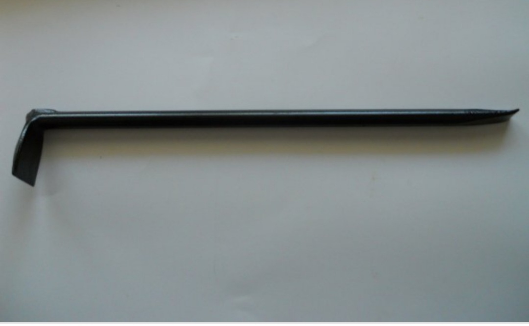

Was ist ein Kuhfuß?

Das ist ein abgewickeltes Montiereisen.390cui hat geschrieben:
Was ist ein Kuhfuß?
Sieht so aus:
- Montierhebel
- 20200615_155632.jpg (58.73 KiB) 3212 mal betrachtet

Hi Max,
der Kuhfuss hilft Dir, nachdem Du die Muttern gelöst hast, den Upper Control Arm vorzurücken
um die Shims besser rausnehmen oder einsetzen zu können
Gruß Micha

Danke für die Info, ich bin das letzte mal verzweifelt und muss im Winter nochmal ran, dann auch mit Kuhfuß!

Vielen Dank für den Tip mit dem Kuhfuß. Ich habe sogar einen umsonst mitgeliefert bekommen: Als ich letztes Jahr die Türverkleidungen abgenommen habe, um die Dichtungen zu erneuern und die Türen innen zu renovieren, lag ein solches Gerät im Innern der Türe.
