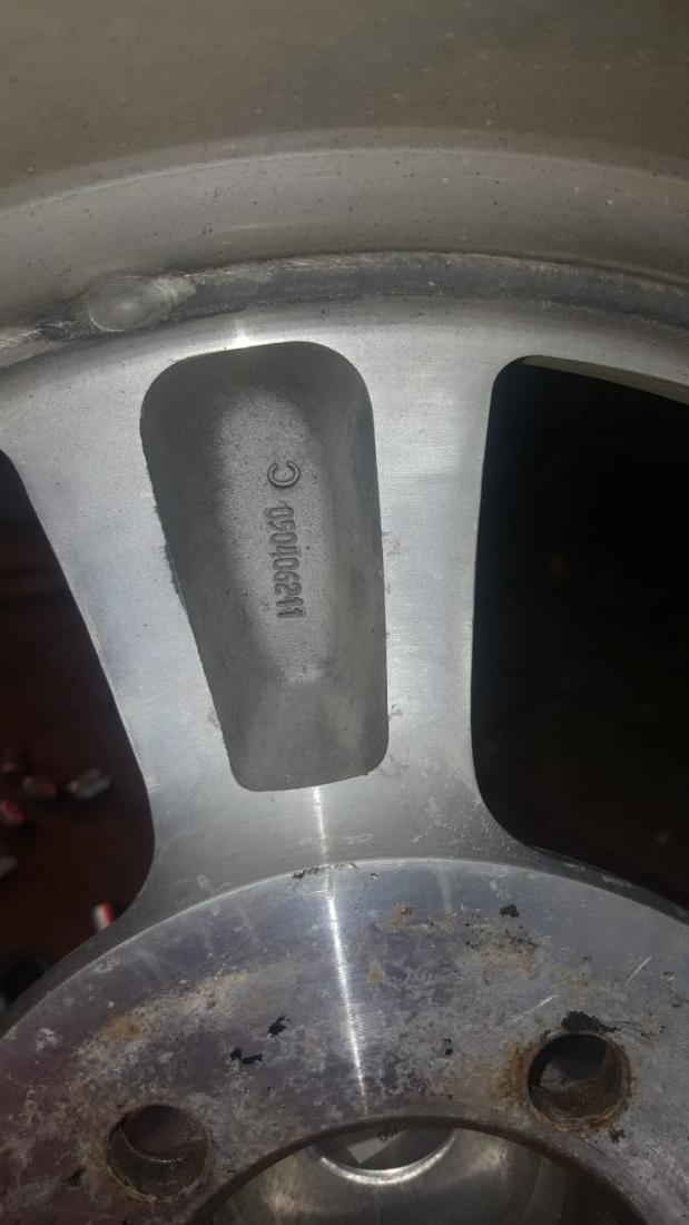

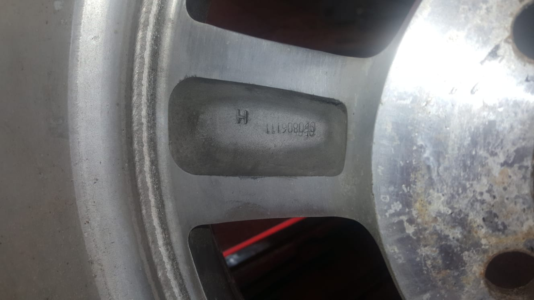

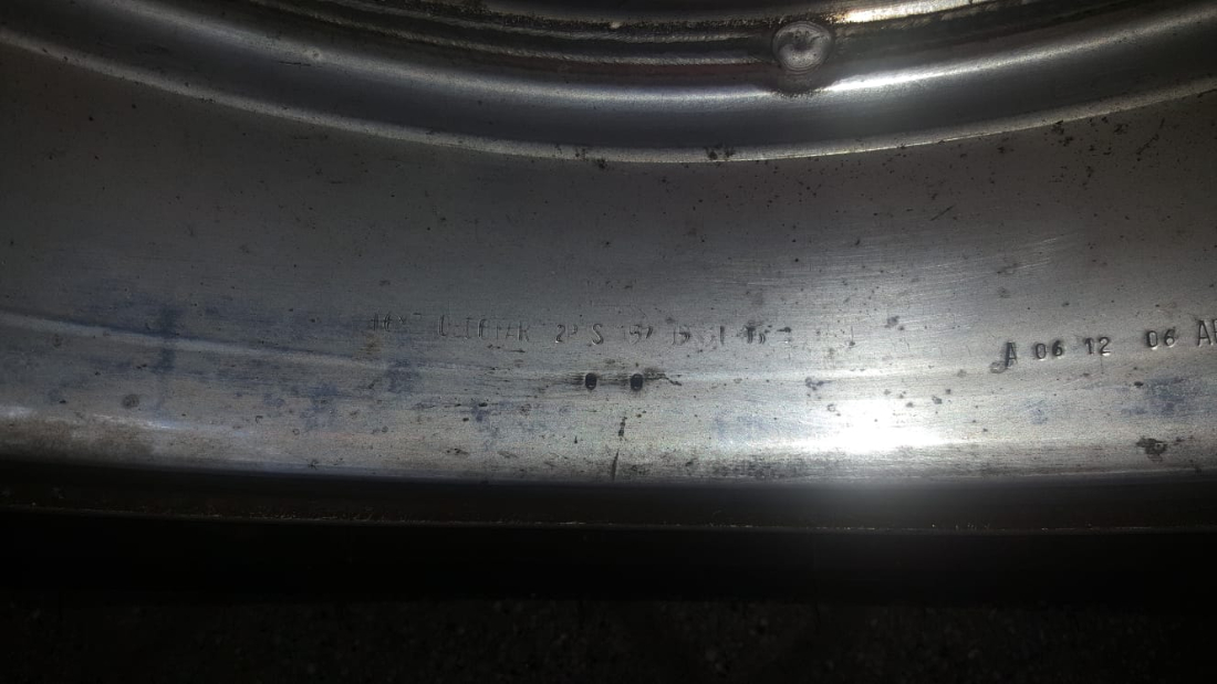

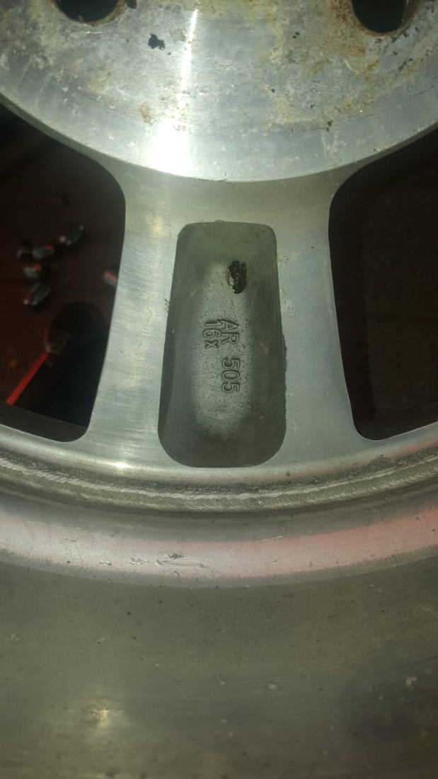

Ich muss nach viele googln das Thema Reifen/Felgen nochmal ansprechen. Ich hab auf American Wheels 225 50 R16 drauf . Vom innenrand der Felge bis auf die Anschraubfläche hab ich 100mm und folgende Einprägungen auf der Felge. Ich hörte mal das ein Festigungswert drauf sein soll . Welcher der Bezeichnungen ist dieser ? Ich würde gerne 205er drauf machen da die Reifen vorne Kontakt haben. Dann lese ich überall andere Abrolllängen. Wie soll ich den 205 kombinieren das, welcher Wert auch immer richtig ist , der Tacho passt. Viele Grüße Rainer

100 mm sagt nix, wenn die Felgenbreite nicht da ist. Die ET lässt sich nur mit Breite ableiten.
Mit Festigkeit haben Ziffern und Zahlen nichts zu tun. Vielleicht Traglast?!
Daß die Dinger eigentlich nicht eintragbar sind, ist Dir klar?

Der Wagen hat noch keine deutsche Zulassung da er erst aus der USA geliefert worden ist. Deswegen steht nix im Schein. Auf der Felge seh ich das es 7x16 sind. Es schleift vorne im eingeschlagen Zustand wenn er einfedert

16 Zoll Alufelgen. Ich denke Du musst Dir was anderes zulegen. Stahl (Magnum, Styled Steel) in 15x7 Zoll.
