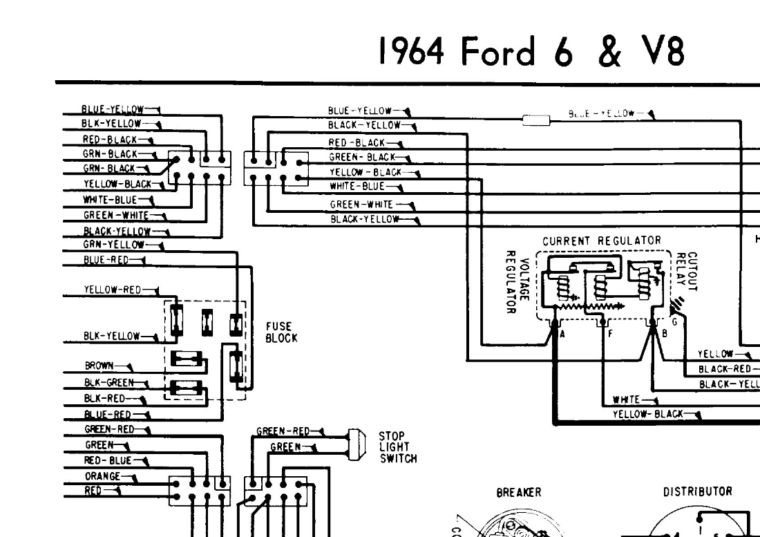

ich wollte mal von euch wissen wie die Sicherungskästen unterschieden werden. Ich habe in meinem 06/1964er Cabrio nachfolgenden mit 6 Sicherungen verbaut.
In allen 1964er Schaltplänen (die ich bis jetzt gefunden hab) ist zwar der mit 6 Sicherungen dargestellt, von denen aber nur 5 mit Kabeln belegt sind. Folge dessen müssten ja bei mir ein paar Kabel mehr drin sein.
Bei mir geht das Bremslicht und das normale Rücklicht nicht und ich wollte mich mal für die Suche nach dem Fehler vorbereiten.
Danke schon einmal für jegliche Spur.

beide angesprochenen Funktionen werden über den Lichtschalter versorgt - keine Sicherung dafür im Sicherungskasten!
Guggst Du Bild:
Im Lichtschalter selbst sind dafür "Sicherungsautomaten" integriert.
Guggst Du Bild:

Ahhh, super. Dann bin ich doch für's Schrauben morgen Nachmittag doch schon viel mutivierter.

Such aber erst nach Masseproblemen im hinteren Bereich der Leuchten. Alle Beleuchtungs-Ausfälle, die ich im hinteren Bereich kennengelernt habe ..lagen in den korrodierten oder vermurksten Masseverbindungen.

Hey Jungs, super noch mal ganz herzlichen Dank. Schalter ausgebaut, mit Druckluft gereinigt, mit WD 40 geduscht, ordentlich durchgeschaltet, Masse am rechten Rücklicht gereinigt, fertig.
