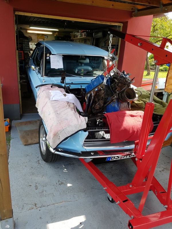

Beiträge: 3557
Re: Welche Schrauben zum Motor anheben/halten?
Ich hatte meinen Motor mit Getriebe, mit Hilfe des Motor Balancer, alleine Aus und wieder Eingebaut, das ging ziemlich entspannt.
Hier beim Ausbau.
Einbau von Motor mit Getriebe
Der Hintern muss dabei schön hoch sein 8-)
