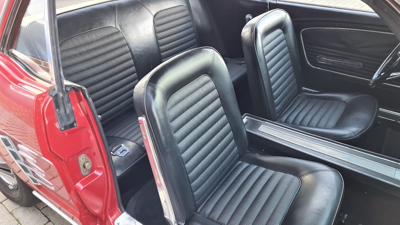

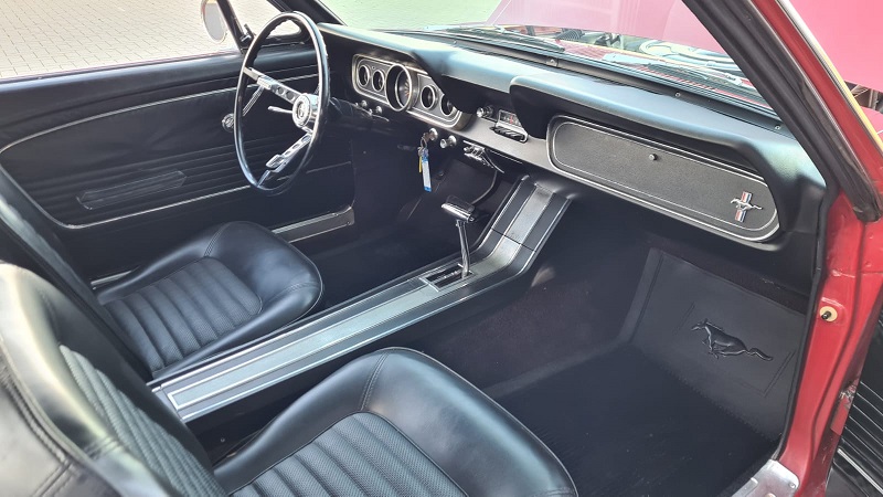

ich habe einen Ford Mustang 1966 Automatik.
Das Radio ist defekt und ich wollte ein moderneres Radio in Retro - Optik einbauen.
Der Mustang hat eine lange Mittelkonsole. Muss ich diese ausbauen, damit ich an das Radio komme?
Und wie baue ich diese Konsole aus?
Im Anhang habe ich Bilder eingestellt.
Vielen Dank für eure Hilfe!

Du kannst vom Handschuhfach an das Radio kommen. Einfach die Pappe herausnehmen und mit langen Fingern/ Armen arbeiten.....Die Pappe musst Du an den vorgegebenen Linien "zusammenfalten"...

Du kannst von oben die Lautsprecher Abdeckung abnehmen und dann kommst du ans Radio.

Bei mir ging es zwischen Handschuhfach und Mittelkonsole hochkant vorbei.

zum Radioausbau am besten das Handschuhfach / die Pappe rausnehmen dann kommst Du gut ans Radio.
Du musst vorne am Radio die Knöpfe abziehen, darunter sind 2 Muttern mit denen das Radio am Armaturenbrett gehalten wird
Hinten ist es nochmal über einen Winkel abstützt.
Du weißt aber schon, das Du das neue Retro Radio komplett verkabeln musst?
Das kannst du nicht einfach dranstecken!

die neue Verkabelung wäre Strom (+/-) und Lautsprecher oder?
