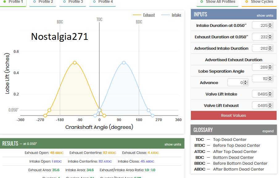

ich durfte mal diese Nocke in nem K-Code fahren, Hammer das Teil. Klar sind da noch weitere Komponenten im Spiel die sich zu deinem Setup differireren, aber das Ding war schon auch sehr geil. Es ist im Grunde recht nahe an deinen Zielwerten:
Profile Nostalgia+271.png (104.56 KiB) 1526 mal betrachtet
LG Achim

Hallo Harald und Achim,
danke für die Tipps. Mit den Nockenwellen habe ich aber dann noch Leistung bei über 6k?
Ich wollte eigentlich nicht so hoch drehen. Die Pleuel mit den originalen Schrauben sollen bleiben,
in K-Code Regionen möchte ich mit dem Motor nicht.
Das ist eher ein Budget Projekt, habe noch einen 331 den ich irgendwann mal baue. :)
Erstmal möchte ich den 289 machen und fahren.
Patrick

ja, die "perfekte Flat tappet Nocke" habe ich auch noch nicht gefunden - vor allem nicht wenn Alu Köpfe mit in die Gleichung einfließen.
Den Herstellarangaben Drehzahlangaben kannst Du bei Verwendung von gut fließenden Köpfen obenherum gut 800-1000 RPM dazugeben.
Die Werte der org. HO sind schon ziemlich perfekt dran, ist aber eine Roller und hat nicht ganz .500 Lift.
Wenn das nicht der ultimative Killer Motor werden soll, kannst Du Kompromisse eingehen:
Z. B.
- mit "normaler" Auspuffanlage kannst Du - trotz gut fließender Auslasskanäle - etwas mehr Lift & Duration (im Bereich bis 10 Grad @ .050") arbeiten - verlierst halt etwas Arbeitsdruck wegen dem früher öffnendem Auslass, aber das ist nicht soo tragisch.
- eine der Brot & Butter (Schäffkottlett Design) Nocken würde leidlich passen: https://www.summitracing.com/parts/sum- ... d#overview
Die echte K-Nocke würde ich - bei normalen Pleuelschrauben - nicht empfehlen, die geht schon mit normalen Köpfen 7000 :D
Die Nostalgia von Comp, nee, die ist lange nicht so geil wie die richtige...
