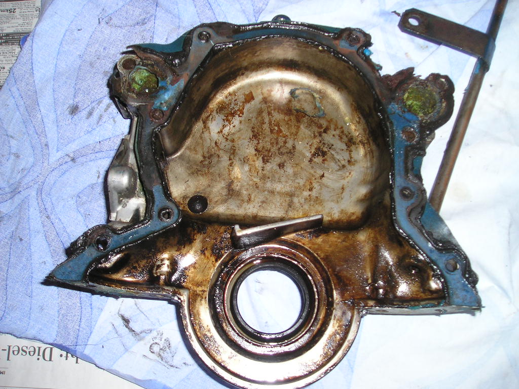

Hier mal ein Bild von meinem alten Steuergehäusedeckel.SteffenG hat geschrieben:Hey Leute ich bin gerade dabei mein Steuerkettengehäuse inkl. Wasserpumpe Kühler Thermostat usw. alles zu tauschen.
Jetzt stellt sich mir die Frage wie der Dichtring in das Gehäuse eingepresst wird und wie weit und welche Seite nach innen oder außen soll.
Ich bin mir da nicht wirklich sicher und im Buch kann ich es nicht erkennen.
Und dann war bei dem Steuergehäusedeckel einen Metallring (Rep.Ring) dabei hier bin ich auch noch etwas ratlos wo dieser hin kommen könnte.
Ich muss dazu sagen das ich das Steuerkettengehäuse jetzt auch noch montiert habe.
Über ein paar Antworten würde ich mich freuen.
Dort sieht man, wie der Simmerring montiert ist.
Der Metallring könnte ein Reparatur Ring für eine eingelaufenen KW im Bereich des Simmerrings sein, falls er nicht mehr auf der KW dichtet.

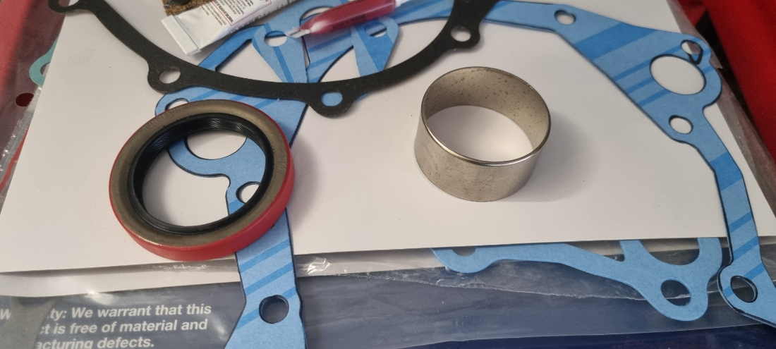

Das ist der Ring den ich gemeint habe ....
Es muss so sein das er von außen aufgesteckt werden kann wenn der Durchmesser nicht mehr passt.
Für das gab ich jetzt ein weiteres Problem am Nockenwellenrad wurde etwas gebastelt was so nicht Original ist.
Ich werd mal Bilder davon machen und auch vom Gehäuse da hatvder Exenter auch ordentliche Spuren hinterlassen .

Das ist ein sleeve für den Schwingungsdämpfer. Das gibt man drauf wenn der dämpfer eingelaufen ist.
