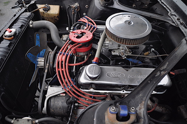

Wie man sieht, sie haben keine Dummheit ausgelassen die nicht denkbar gewesen wäre
Danke für den Link, der hat geholfen, genau was ich gesucht habe.
Markus kein Kurzschluss ist zu kurz um ihn nicht zu genießen Bernhardt
P.S.
- _DSC0040.jpeg (151.91 KiB) 1954 mal betrachtet

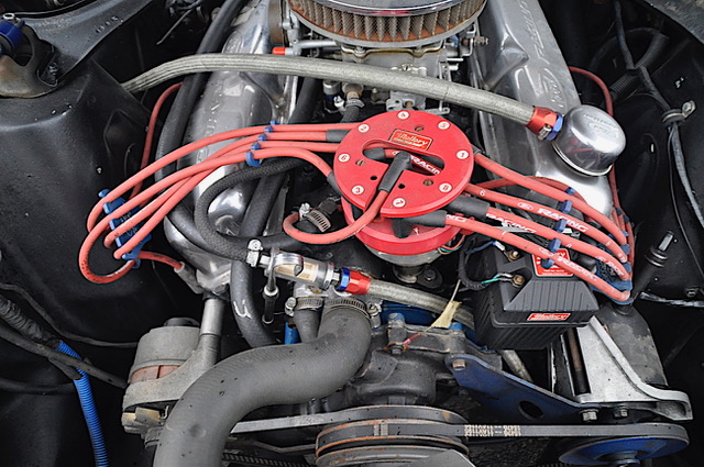

Wo holt sich denn die Kurbelgehäusebelüftung Ihren Input :/
aber immerhin mit nem Stahlflexschlauch…bei dem enormen Drücken die da herrschen

Ja, die Vorbesitzer haben im Taschengeld Modus eine Eleanor versucht, da wo das PCV hin gehört war mit nem silberne Tape verschlossen. Die Hood Pinns haben dezente 80mm unterschied zur Mitte,
Die Elektrik Basteleien waren untragbar, die Batterie wurde in den Kofferraum transferiert, und das dicke Plus kabel durch ein 13mm Loch in der Karosserie ohne Entgraten durch geschoben.
Markus Brandsatz mit Zeit Verzögerung gekauft Bernhardt

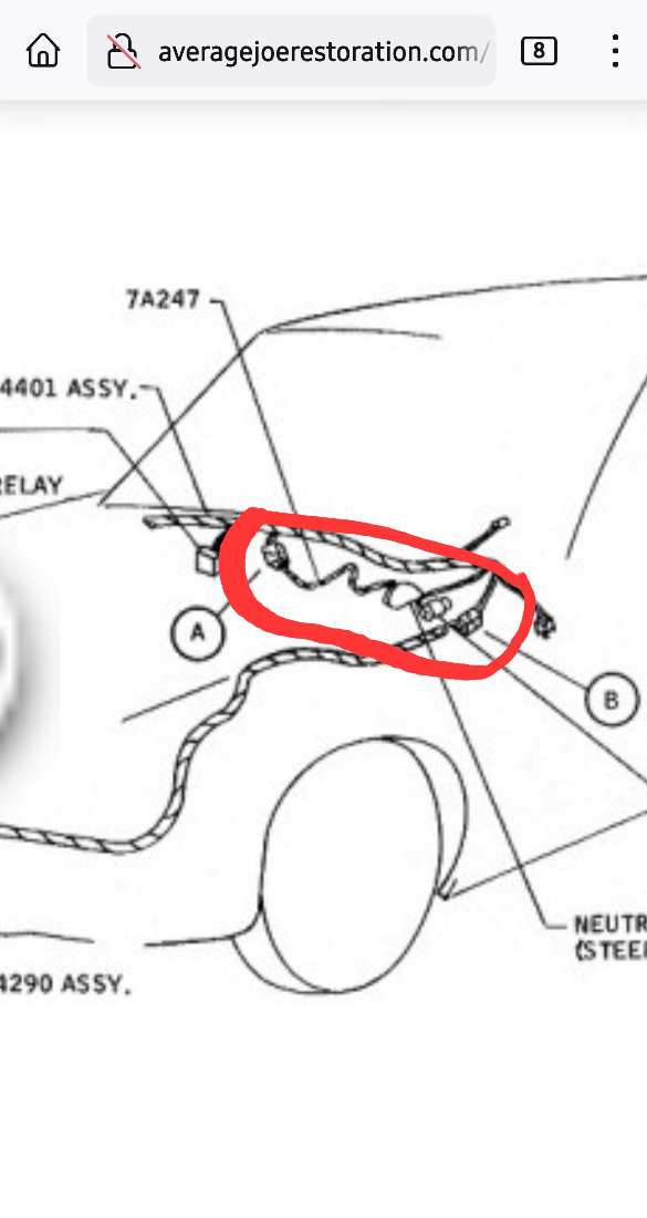

Guten Morgen,
wenn der Stecker an der Spritzwand defekt ist gibt es ein Kabel zum Nachrüsten für ein Automatikgetriebe.
Leider habe ich es nur für eine 1965/66er gefunden.
https://www.cjponyparts.com/neutral-saf ... /p/W64NSS/
Theo
Theo

Weil es die so nur bis 66 in 2 Varianten gibt, da das Kabel vom Schalter beim 68er in einen komplexeren Kabelbaum endet....spinbird hat geschrieben:Guten Morgen,
Theo
