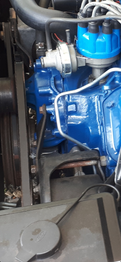

Hallo Marino
Leider ist der Blickwinkel etwas doof, aber vielleicht hilft es trotzdem. Gruß Frank

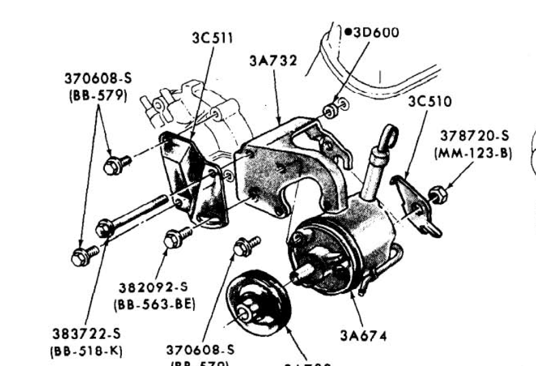

Das gibt mir schonmal den Hinweis, dass das ganze Geraffel wohl etwa diesem hier entspricht:
Was ein komplexes Gebilde! Wenn ich gucke, wie das Spannrad bei nicht vorhandener Pumpe bei mir befestigt ...

Das Gebilde oben ist eigentlich ganz einfach.
Der Halter 3A732 ist fest an der Servopumpe, da du diesen erst von dieser lösen kannst, wenn du vorher das Stirnrad abziehst.
Dann die lange Schraube 83722-S durch das Halteblech und den Halter der Servopumpe am Kopf festschrauben. Die beiden anderen Schrauben des vorderen Halters 3C511 an der Wasserpumpe festschrauben. Mit der Schraube 382092-S wird dann der Keilriemen gespannt.
Mit ein wenig Übung ist das ganze Zeug in weniger als einer viertel Stunde ordentlich angebaut.
Gruß Frank
Gruß Frank
