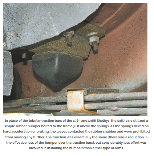

ich bin gerade bei der Planung mein Fahrwerk zu verbessern. Dabei habe ich gelesen, dass Shelby ab 1967 keine traction bars mehr verbaut hat sondern diese Gummi Anschläge über der Blattfeder. Sind diese Anschläge wirklich genauso gut wie traction bars oder hat man damals einfach um Geld zusparen auch auf performance verzichtet? Würdet ihr diese Gummipuffer auch verbauen oder nur traction bars?

- Unbenannt.PNG (413.96 KiB) 464 mal betrachtet
Grüße Matthias

Hallo Matthias,
das steht doch auch im Text, die Gummipuffer waren nicht so effektiv wie die Traction Bars.
Es wurde eher gemacht um Kosten zu sparen und dennoch eine Verbesserung zu haben.

Tatsächlich, das habe ich wohl irgendwie überlesen oder falsch übersetzt
Danke Patrick
