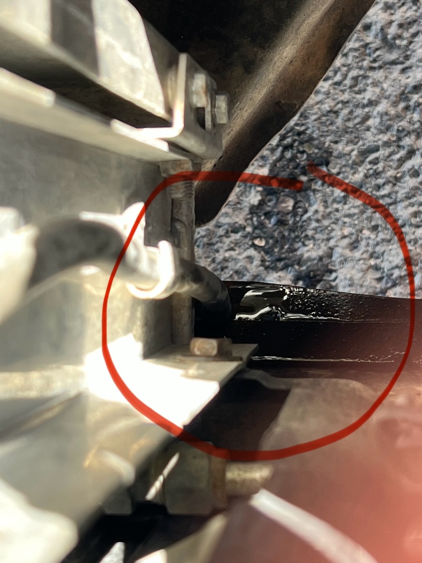

wenn mit warmen Motor zum Stand komme, dann läuft Kühlflüssigkeit aus dem Kühler. Genau gesagt aus dem Schlauch, der zum Kühlerdeckel geht. Meine Werkstatt meine das es vielleicht verschiedene Deckel gibt und meiner für zu geringen Druck ausgelegt ist und zu früh öffnet.
Sollte ich einfach einen Deckel bestellen, der mehr Druck verträgt?

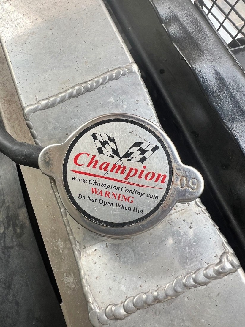

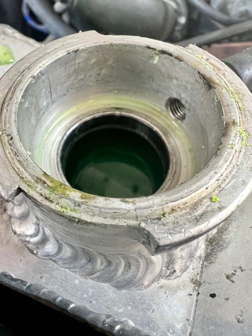

Hier sind mal Fotos vom Füllstand, ich habe den Eindruck, der ist tatsächlich zu hoch. Und noch ein Foto vom Deckel, darauf sieht man eine 0.9. Ist das ein Hinweis auf den Druck?

Der Deckel ist der richtige. Kannst aber trotzdem mal tauschen, so teuer sind die nicht.
Da ist aber einfach nur zu viel Kühlflüssigkeit im Kühler.

Der Deckel ist passend und hat ebenfalls wie die von Motorcraft einen Öffnungsdruck von 13lbs (0,9bar = 13lbs).
Ab er wie schon die Vorredner geschrieben haben, sollte der Füllstand nur knapp über die Kühlrippen gehen da wir keinen Ausgleichsbehälter ab Werk hatten.
