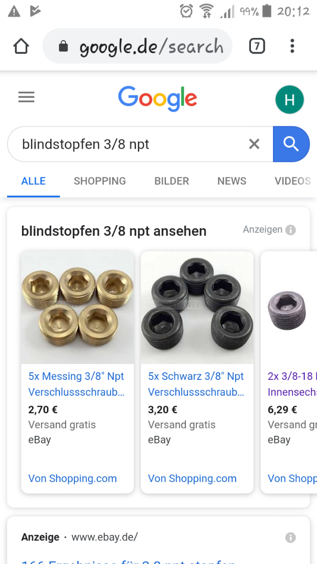

Re: Verteiler für Unterdruck entfernen.
Ja, 3/8"NPT, einfach:
markitzero
Beiträge: 688
Beitrag von markitzero »
.....merci, Heiner...... 8-)
