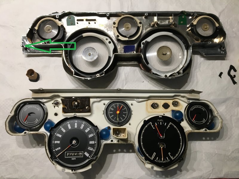

Re: Wer hat schon Tacho und Blenden am Armaturenbrett ausgebaut ?
Das ist gut auf den Bild sehen, die Abdeckung oben, links ist ein Bolzen zu sehen, der fasst in die mittlere Blende und wird mittels Mutter und U-Scheibe geklemmt.
Wenn du da rumfingerst, kannst du das gut fühlen.

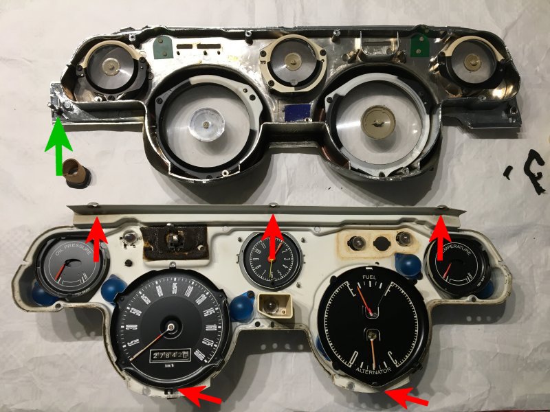

Ok du meinst den Bolzen den ich mit dem grünen Pfeil makiert habe .
Wenn ich dich richtig verstanden habe muss ich als erstes die Mittelblende drauf setzen und mit der Instrumentenblende wird das ganze dann geklemmt .
Du wolltes doch ausbauen dann sollte diese Mutter mit gelöst werden, damit die Instrumenteneinheit rausgeht, ansonsten gibt es ein häßliches Geräusch.

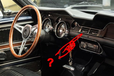

Hallo Steffen,
Ich habe auch keine Mittelkonsole.
Meinst Du den Bereich mit den Lüftungsgittern wenn Du von der mittleren Blende sprichst? Die habe ich nicht ausgebaut, aber wenn die Instrumenteneinheit raus ist sieht man auf der Seite der Instrumenteneinheit eine Verschraubung, welche bei mir übrigens fehlt
Meine Blende wird also vom Dashboard gehalten, funktioniert auch
Der Bolzen den Du mit dem grünen Pfeil markiert hast ist bei mir übrigens auch nicht verschraubt.
Man kommt da aber dran wenn man den Aschenbecher ausbaut.
Wenn das Radio raus ist geht's noch besser.
Hallo Steffen,
so wie Gregor es schon geschrieben hat.
Also bei mir waren es 5 Schrauben am Dashboard und die 2 Schrauben an der Blende mit den 3 Heizungsreglern (rote Pfeile).
Dann noch nachsehen, ob die Mutter auf dem Bolzen vorhanden ist und bei Bedarf lösen (grüner Pfeil).
Wenn alles los ist vorsichtig das Dashboard nach vorne bewegen bis Du an die Tachowelle kommst.
Danach die Stecker lösen.
Einbau übrigens in umgekehrter Reihenfolge, also nicht zuerst die Tachowelle sondern erst die Stecker sonst wird's eng
Zum Zerlegen musste ich dann die Kreuzschrauben auf der Rückseite entfernen (ich glaube es waren 9 Stück),
den Einstellknopf der Uhr entfernen (kleine Schlitzschraube) und den Knopf am Scheibenwischerschalter abnehmen (kleiner Gewindestift mit Innensechskant).
Ich muss das ganze demnächst übrigens noch mal machen, das bei mir durch ein Problem mit einer Überspannung neben diversen anderen Teilen auch der Spannungsregler, die neue Uhr und alle Instrumente Schrott sind
Neuer Spannungsregler ist drin, da ich dachte es liegt nur an dem.
Ich warte jetzt auf die neuen Instrumente von CJ Pony Parts (befürchte das dauert).
So langsam habe ich Übung im Ein- und Ausbau des Dashboards
