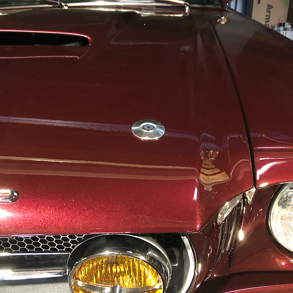

P.S: wie hast Du die Hood-Pins eingetragen bekommen, oder einfach so dran?![]()
Danke fürs Bild Harald!
Einfach so dran
Hat Gott sei Dank noch keinen interessiert ... brauch die dinger aber... mir flattert die Haube Zuviel ab 150 km/h ohne Pins
Gruß Björn

Wenn Du Sorgen wegen dem Prüfer hast, kannst Du auch solche nehmen, da gibt es nicht zum meckern!Duke Nukem hat geschrieben:Echt schöner Motor!Fixelpehler hat geschrieben:
Guckst du ... hab ich grad noch gefunden das Bild;-)
Gruß Björn
Also die uralten Studs halten das tatsächlich aus, okay! Werd ich genauso machen. Getriebe bleibt drin, Hebebühne hab ich, daher wird das auch bei mir allein klappen.
- CC9F14E9-F2C1-4B6A-AE62-82D3FEC4D4DE.jpeg (313.71 KiB) 717 mal betrachtet

Hallo Thomas,
sind Deine Haubenverschlüsse mit einem Schlüssel zu öffnen? Hast Du einen Link, wo ich solche bekomme?
Gruß und Danke im Voraus,
Christian

Hallo Christian,
Das sind so Druckknöpfe, kann ich aber auch abschließen.
Den Link muss am Montag auf der Arbeit mal raussuchen.

Die sind es:

Super, vielen Dank.
