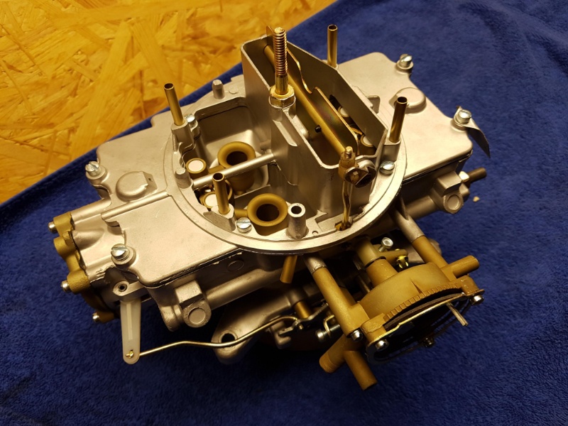

Kennt jmd eine Werkstatt oder jemanden, der fit ist mit der Überholung von Autolite-Vergasern? Klar, es gibt eine Menge Anleitungen im Web und auf Youtube, aber aktuell fehlt mir auch ein wenig die Zeit dazu. Vlt hat ja jemand einen Kontakt zu einem Profi ;-)
Gruß Guido
Beiträge: 3557
Re: Vergaser-Empfehlung 289 A-Code 65er geschaltet
Da hast du aber Glück in so einen geilen Forum zu sein :lol:
Frag mal den User "Ankou" aka Timo, der macht dir deinen Autolite wieder so fit, den stellst du danach in die Vitrine, ich schwör :lol:
So sah meiner nach der Kur aus
