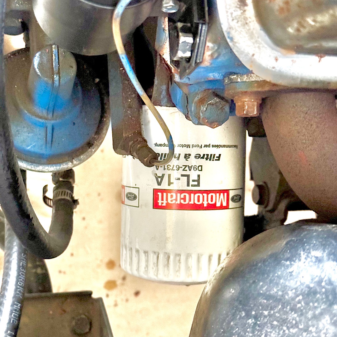

Ich habe die Stahlflexleitung geordert, aber was brauche ich jetzt für Adapter für mein Equus 6242 und was am Motor?
Liebe Grüße
Mark
immerfernweh
Beiträge: 2217
Fuhrpark: 72 Mach 1 351C-2V
59 Heinkel 103-A1
Wohnort: Im Nordschwarzwald
Re: Direktabnahme Öldruck für Steward Warner Instrument (am 351c)
Beitrag von immerfernweh »
kelpo hat geschrieben: ↑Di 25. Jun 2024, 22:28
Der Motor auf diesem Bild ist kein 351C. :!:
