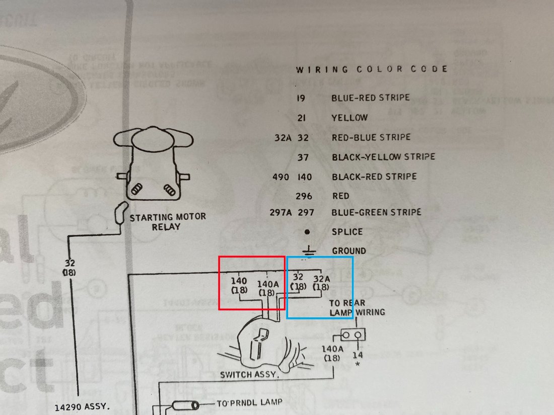

Moin Franky,
die beiden rot/blauen Kabel für das Startsignal müssen miteinander verbunden/gebrückt werden.
Das zweipolige Kabel (Summit) leitet die Spannung zu den Rückfahrscheinwerfern.

Vielen Dank euch.
1) Das "Summit" Kabel an die 140er hier in rot (scheinbar polarität auch egal)
2) Unterm Amaturenbrett die 32er red / blue stripes abgreifen und verbinden.

werde berichten oder wieder fragen ;-)

Die Polarität ist jeweils egal, da es nur ein Öffner/ Schließer ist. Masse kommt über das Fahrzeug.

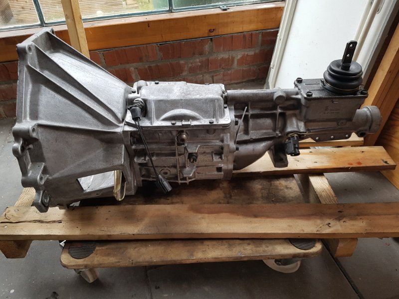

Bei meinen T5WC waren 2 Schalter mit jeweils 2 Pins,
oben auf dem Deckel, da habe ich den Leerlaufkreis gelegt, Auto startet nur im Leerlauf, der untere seitlich, für Rückfahrscheinwerfer. Läuft so seit 8 Jahren.
