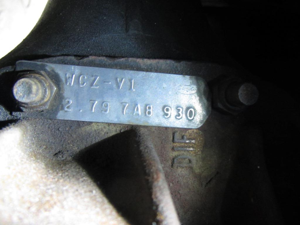

Hi Leute,
Mir ist gerade folgendes aufgefallen. Wenn ich die Daten von meinem 67er in diverse Decoder eingebe, dann ergibt sich als Achse „0“ und 2.79:1 conventional.
Diese Bezeichnungen finde ich allerdings nirgends online. Weder 0 noch die genannte Übersetzung... für 67 oder 68.
Was kann es dann sein? Habe letztes Jahr die Simmerringe getauscht und alles für eine normale 8 Zoll Achse bestellt und verbaut, was auch passte.
Anbei mal ein Bild der Achse.
- D6E774B5-DB28-4AC2-BB13-12B3AA1B9BE7.jpeg (724.04 KiB) 1080 mal betrachtet

Re: Frage zur Identifizierung Hinterachse
Hi Oli,
wird im Doortag und Marti Report bei mir auch so wiedergegeben
O = 2,78 Conventional Rear Axle, 8"Achse.
Oder habe ich die Frage falsch verstanden?
Hi Martin, nee hast du richtig verstanden.sally67 hat geschrieben:Hi Oli,
Habe halt online für 67 keine Achse mit der Bezeichnung O gefunden, daher dachte ich es ist ev keine Mustang Achse.
Aber so passt dann ja alles.
- Beiträge: 9146
Hi Oli,
hab eben noch mal geguckt,passt eben nicht
Hier gibts für 1967 kein Code O
Und wenn du in 1968 Code O verfolgst sind 2.50 angesagt.Wusste gar nicht das es so ne Übersetzung gab
Hm, Mysterium.
http://mustang-s.com/miscellaneous/axle ... 20-%201968
Hm, Mysterium.

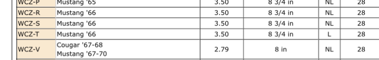

Strange... hab heute auch nochmal die Metallfahne gecheckt.WCZ-V1, was wiederum auch auf eine 2.79 Standart Achse schließen lässt.sally67 hat geschrieben:Hi Oli,
hab eben noch mal geguckt,passt eben nicht![]()
Hm, Mysterium.
Guten Morgen ihr Zwei,
das Doortag meines 67er's hat beim Feld "Axle" auch eine "0" stehen. Laut Marti Report handelt es sich dabei ebenfalls um eine "2.79 Conventional Rear Axle". Was auf dem Metallfähnchen steht muss ich noch einmal nachschauen.
hallo, keine Ahnung was ihr nicht findet, aber Daniel Elsterwelle hat recht. Zusätzlich kann man sich mit der "richtigen" Übersetzung vergewissern, in dem man das Rad dreht und schaut, wie oft sich die Kardanwelle gedreht hat, so bekommst du die Übersetzung raus.
KLICK
https://www.youtube.com/watch?v=8T_O1Mabk-k
KLICK
